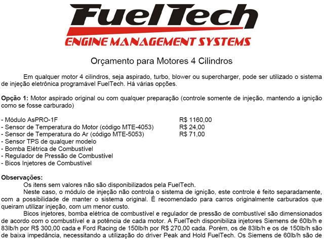

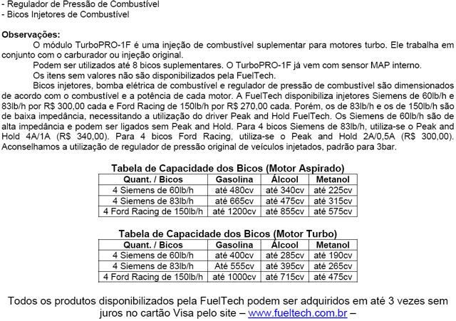

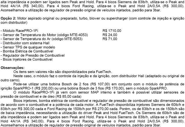

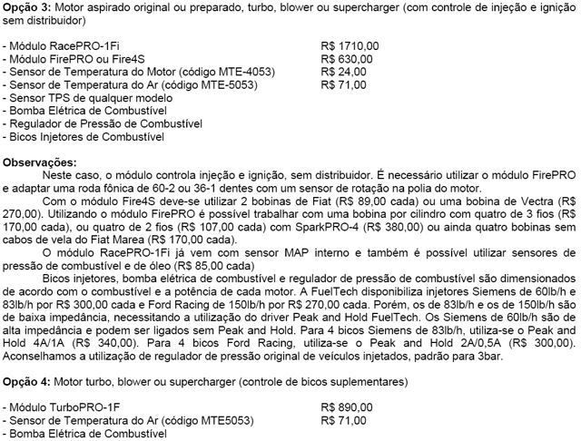

por CHTec em 24 Out 2008, 21:29 Há tres meses atras eu pedi um orçamento.
vejam.
Olá
Você pode utilizar nossos equipamentos sem problema, inclusive continuar a utilizar o GNV. O que recomendamos é utilizar o módulo RacePRO-1Fi, que faz o controle de injeção e ignição através de distribuidor Hall.
Quando o GNV estiver ativo, o módulo não pulsará os injetores, apenas controlará a ignição.
Anexo ao e-mail, está um orçamento completo para seu motor.
São os mesmos que instalam nos carros do programa lata velha do Luciano Huck.
Eu pensava que pela semalhança, a do R19 seria bem simples adaptar.
O assunto ainda está em pauta lá.
Mas já não estou tão animado com a injeção do R19.
Talvez a da Fueltech seja o unico jeito mesmo.

Adaptador Injeção TBI para Carburador Solex 2E 3E
Não achei caro. :sonar:
http://shopping.banner-link.com.br/loja/loja.asp?Loja_Id=1469&Pedido_Id=&produto_id=60596

Ainda não adaptei nesse motor, mas tenho informações que o TBI (corpo de borboleta para injeção mono ponto) serve no lugar do carburador, seria o mais simples, porque o maior trabalho é adaptar a admissão com injeção multi ponto, fica ainda o sensor de temperatura da água, sonda Lambda, bomba de combustível e atuador de marcha lenta para ser instalado alem do TBI....
Nesse TBI esta o injetor, a borboleta, o TPS e o regulador de pressão da linha de combustível...
O distribuidor pode usar o mesmo, apenas travando o avanço a vácuo, a bobina de ignição pode ser utilizada a mesma ou pode colocar uma mais forte...
Esta em anexo o módulo com chicote semi pronto para controlar ignição Mapeada e Injeção com correção por sonda Lambda...
